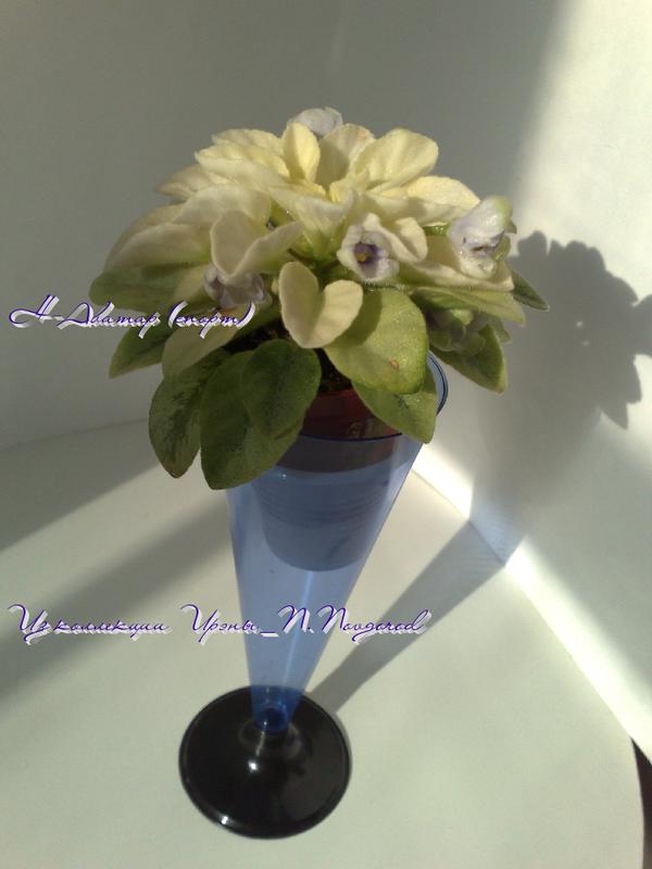

Здравствуйте!
Что-то я запуталась с Н-Нейтири, распутайте пожалуйста. Купила листик вот с такой фиалочки.
На горшочке написано: Н-Аватар голубой, на табличке Н-Нейтири спорт. Что же у меня вырастет из листика?
Есть ли описание сорта Н-Нейтири и спорта Н-Нейтири?
Заранее благодарна за ответ.

Здравствуйте!
Вложение DSC_0366.jpg больше недоступно
Татьяна!!!
Сейчас распутаем :)
Сорт Н-Нейтири - это устойчивый спорт от сорта Н-Аватар, проверенный уже многими коллекционерами. Хорошо повторяется с листа. Розетка идентична сорту Н-Аватар, только более светлая. Цветы - колокольчики, более раскрытые, чем у Аватара, бледно-голубые с более темным глазком. В прохладных условиях зеленоватые кончики лепестков.
Название сорту было дано совсем недавно по настойчивым просьбам коллекционеров.
У меня этот сорт проходил проверку под кодовым названием Н-Аватар голубой, поэтому на горшке такая этикетка (моя небрежность - не поменяла этикетку после того, как растению было дано название).
На фото 2 материнское растение, неоднократно правильно процветшее (температура содержания - высокая)
На фото 1 растение, выращенное Ириной Щедриной - Н-Нейтири - теперь СОРТ.
На фото 3 растение, которое было выставлено в ДФ под этикеткой Н-Нейтири спорт.
Из пасынков от материнского растения Фото 2 получилось два абсолютно одинаковых растения. Цветы более насыщенного цвета. Глазок растёкся по каждому лепестку химерной полосой. Белого очень мало. Существует два варианта:
1. выращивание при очень высокой температуре, 26-28 градусов
2. образование новой химеры. На этот предмет данное растение будет проверяться.
Думаю, из листика, взятого с этого растения у Вас может получиться Н-Нейтири (в прохладных условиях содержания) либо Н-Нейтири спорт с химерной полосой.
